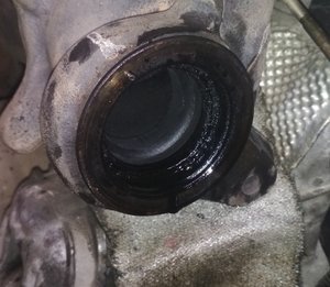

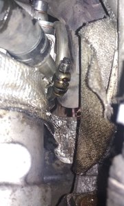

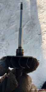

    Всем доброго времени суток. Имеем авто а4б8 1.8 cdha 120hp. На пробеге 160т.км родная турбина погнала масло во впускной коллектор, отогнал в сервис, с.у турбины, диагностика, приговор: нужно менять картридж. Ок, меняем... Забрал авто, отъездил 1 день счастливым и всё... При прогреве ДВС, дым из глушителя валит пздц, уровень масла уменьшается на глазах, с хомута на соединении холодной и горячей части течет масло, во впуске сухо. Обратно в сервис, с.у турбины, разборка, итог вал перегрет и задир (возможно не прокачали магистраль на турбину, а сразу запустили мотор). Устанавливаем ещё один новый картридж, но уже все сделали по фен-шую)) Ездил уже 2дня и опять дым из трубы... Давление масла меряли, всё ок(на ХХ- 1.5кг,при 3т.об-3.2кг, трубка масло подачи дуется без проблем, никаких ошибок в работе ДВС нет). Картриджи ставили фирмы Melett. В чём может быть проблема подскажите, куда лезть, что менять?

    в вентиляции картера

    Вофффка, маслоотделить что-ли всему виной?

    давление внутри двигателя больше того, при котором турбина не течет, а чего уж там случилось, надо искать почему внутри картриджа нету разрежения.

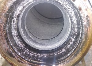

    Спасибо за Советы, поменял маслоотделитель на оригинал, проблема осталась, скинули турбину там всё в масле аж течёт с неё, отправили в Москву на диагностику и соответственно если не исправна замену картриджа, но боюсь проблема с картерными газами не Решена и она опять погонит масло!
