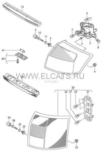

    А почему не должна гореть - это мера безопасности или одна противотуманка сзади должна быть?Я писал про заднюю правую противотуманку, все должно работать,а то слева горит,а справа нет, фары даже не красиво смотрятся. Вот посмотрите на картинку, лампочка под номером 7 не горит - это задний противотуманный свет у меня, когда переключатель света в салоне на себя тянешь первый раз (передние противотуманки), второй раз, как раз врубаются они!

    #156 WiNNER-S, 11 ноя 2011
    Не должна и всё тут. Чтобы со стопарями их не путали. Всё. Забудь. нет у тебя правой ПТФ сзади и не должно быть. Не мешай машине ездить.

    у него и "левой сзади" нет.
    но есть противотуманный фонарь.

    сзади такая же лампочка на левой фаре, она есть и горит.
    все понял. теперь я спокоен. Спасибо!
