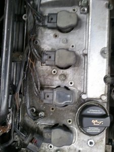

    про провода также забудь, их попросту нет. есть 4 катушки с интегрированным наконечником, которые устанавливаются непосредственно на свечи.

    А какую катушку купить? 06B 905 115 R или 06A 905 115 D? Смотрел на экзисте, вторая дешевле на много, но обе VAG? Обе мне подходят, я делал запрос по вину.,Стоит переплачивать 400 руб за первую?

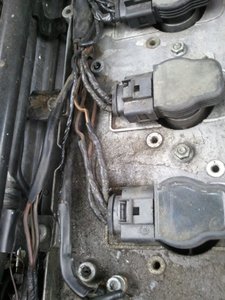

    На счет проводов я тебе покажу короче, у меня под защитным кожухом головки блока цилиндров идут провода на катушки, они все рваные,мне говорили меняй их срочно!Я тебе фотку выложу щас!

    стоят одинаково - 1230р, но купить 06B 905 115 R, конечно.
    если провода низковольтной части повреждены, но начать с замены оных, а не катушек.

    Вот мои провода, это я их еще изолировал, а так они смотрелись ужасно.Вот и решил поменять нафиг.

  8. Zlodey
    Zlodey Старожил
    12 фев 2006
    9.289
    турбокватроручка
    ужас то какой, госпади...
    как ты мог такой авто купить? или твой отец - не понимаю...

    Да нормальный авто теперь, пробег уже 305 000 почти. Все провода, патрубки, расходники и несколько важных и изнашиваемых за такой пробег деталей приходится менять. Вложено в нее после покупки в первых числах июня, учитывая покрышки и ненужные вложения (по моему желанию) около 60 000 - это в принципе адекватно для такой капризной американки, тем более в наших условиях. Купили отец, да, он на этот раз плохо выбрал, но я не жалуюсь, содержать получается пока!

    0. в ехит покупать нельзя
    1. за проводкой придется прокатиться на разборку, иначе проблемы с электрикой не решить

    Нет проблем, разборка есть у нас хорошая в Рязани, но я не считаю, что там будут провода лучше моих. Они у меня в принципе нормальные, только защитный кожух от высокой температуры высох и потрескался, поэтому видны провода на каждую катушку по 4,но сами они без дырок. Кстати проблем с электрикой у меня нет, я так понимаю катушка в 4 цилиндре виновата в пропусках,как и показал ваг-ком.
