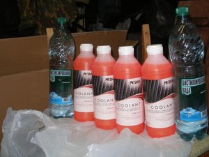

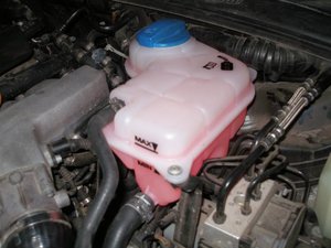

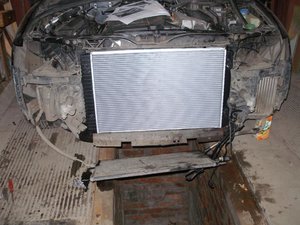

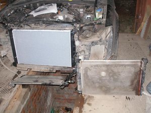

    А вот кому интересно, заменил радиатор и бачок антифриза, а так же налил новый антифриз G12 (концентрат) разбавлял с дстилированной водой.

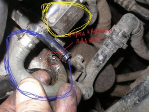

    Трубку не обязательно заказывать оригинал (вот ее номер если что 058145718A- если я правильно понял по фотке то она идет от клапана на выход наддувной части турбины ,не на боченок актуатора ...???) .Достаточно по сечению подобрать идентичную . Клапан вставь на место и подключи разъем . Потом когда все соберешь как положено (не перепутай расположение клапана относительно шлангов !) снова логи . Посмотрим как починился :wink:

    Спасибо за номер трубки! Шланг идет от клапана 75 прямо на турбину, только не знаю вход это или выход. ВОт на фотке я выделил синим этот шланг. Видно как он идет от клапана на турбину, там где дырка - это уже турбина идет. Желтым выделил клапан!
    А номер клапана не подскажешь?это не он случайно? 06A 129 101 D
    Слушай а нельзя щас гонять без снятого клапана? тачка просто летает, только чек начинает моргать и машину дергать, я так понимаю турбина захлебывается, в общем езжу тихо пока что.

    может клапан менять то и не надо, трубку поменяй сначала.

    2.303
    A4 2.0TQм
    меняй трубку.не надо так ездить.

    наливать надо было g12 plus

    Может и правда, сначала трубку закажу,если не поможет, то сам клапан. Я так и понял, что нельзя ездить со снятым клапаном, турбина так сдохнет.Да, я так рад этому) пусть даже и клапан сломан, я с радостью его заменю)

    А толку? Я налил G12 как и пишут на бачке. Тока это концентрат.

    не надо ничего заказывать. идешь в советский магаз, подбираешь там трубку такую же, их там по метру продают, отрезаешь сколько надо и ставишь. если не хочешь советскую. gates по длине продаются, в тканевой оплетке.
    г12+ получше будет и мешается со всеми

    Дружище, я его уже жду, заказал через exist, у нас в Рязани есть филиал, я его через день пойду забирать! Кстати я вчера обрезал тот шланг от клапана 75 до турбины, закрепил его хомутом,получилось, что дырки как бы нет, вот второй шланг куплю как ты и сказал тогда, зачем платить 600 рублей за оригинал, это уж слишком для такого шланга.
