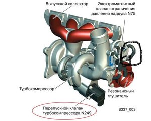

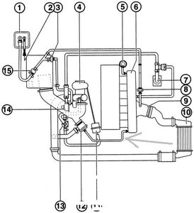

    Масло жрет по 3-м причинам, во-первых турбина люфтит, ее пробег уже за 100 000 перевалил она передувает к тому-же, во-вторых масло подтекает из поддона, где сливная пробка, в-третьих я лью синтетику 5w-50, оно быстрее расходуется. А у Ауди допуск от 1 литра на 1000 км даже..У меня на 2500 км, не жалуюсь)
    Машина вообще не дымит ни на холодную, ни горячую, движок в целом у меня нормальный, турбина точно нет. А вот актуатор турбины мне вчера посоветовали осмотреть, только я еще не нашел где он находится, вроде перед самой турбиной.
    Датчик массового расхода воздуха у меня новый вроде, т.к. хозяин оставил в багажнике старый датчик. А вот сам расходомер даже не знаю норм или нет, буду логи снимать сегодня.
    PS мне сказали посмотреть клапан №75 и №80, искал в инете на своей ауди их,не нашел. Вот что удалось найти, вроде то:

    Вот честно скажу, один говорит менять Датчик Расходомера, другой говорит сам расходомер, остальные поддон,насосы, клапана разные, еще советовали катушки сменить и провода, говорят с моими проводами до пожара и не далеко и много чего еще советовали, проще и правда новую машину купить)
    Нужно реально снимать логи, методом перебора я ясное дело менять ничего не буду, были бы деньги заменил бы все подряд, а сейчас и так за 3 дня потратил уже 9 000. :) Сейчас остановлюсь на клапанах 75 и 80, буду искать и проверять их. Потом куплю пробку с уплотнителем и заменю, возможно и масла будет хватать на много больше.:)
