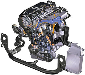

    тоже не понял!!!От интеркуллера толстый патрубок идет на коллектор с ДС, как помню) Представляю если от интеркуллера патрубок до турбины шел, которая в другой стороне моторного отсека)) 2-х метровый патрубок грубо скажем получился бы))):D

    #516 gufy, 25 фев 2012
    Ну вообще-то так и есть))) По середине железная труба , а с двух сторон патрубки...слева на турбину, справа на куллер))Я думаю,он имел ввиду тот, который от турбины до железной трубы этой))
    P.S. И не ДС, а ДЗ))

    ааа металлическая труба же еще!!!НУ получается, одна сплошная) только патрубки короткие,Как я и думал) МОжет ответит еще и узнаем, вдруг совсем не тот!

    А может у него вообще BEX как у меня, с двумя куллерами))) тогда там реально турбина соединяется с куллером коротким патрубком;)

    не знал даже об этом, тогда получается правый интеркуллер с турбиной рядом. Но неужели у него ВЕХ) Ну и ладно, что гадать. решил проблему, хотя бы приблизительно ясно, в чем она заключалась)

    ))))) патрубок который соединяет турбу и трубу))))) как на рисунке))))) сори за непонемание)))
