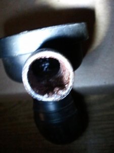

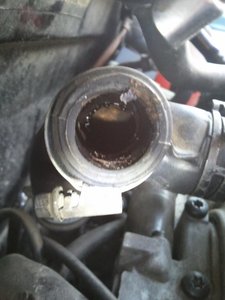

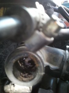

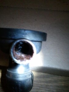

    PS кстати хочу поделиться новостью. Сегодня открутил редукционный клапан грибок и посмотрел в него и тройник к которому он крепится, что бы определить состояние ВКГ!!!Судите сами, чистить или нет :D

    менять пора, а на чистить. всю систему.

    я посмотрел на экзисте схему ВКГ и посчитал сколько будет стоить вся оригинальная, получилось 12 000 (это включая металлические трубки и 3 патрубка по 2000 каждый) и все остальное.. Я надеюсь, заменить придется только резиновые патрубки и грибок, остальное прочистить.
    А можно еще раз напомнить признаки сильно забитой ВКГ?Интересно мнение форумчан, а не интернета, там я уже смотрел. Как считаю я: увеличенный расход, вибрация, жор масла.

    на прошлой неделе писал смету на amb. 6000-6500р. металлические части очищаются, остальные - меняются. подробности - в теме базарова. с илюстрациями.

    +100 я за 7500 собрал этот комплект с новой железной трубкой.

    все то же, коме заглушки.
    + к тройнику доступ лучше.

    выкинуть,распили его на болгарке по окружности и поймешь по чему,из за него неедит и жрет

    Я сначала рассчитывал 3000-5000. Но думаю, что ваши машины поживее и учитывая состояние моей, вложу больше,как всегда) Правда придется отложить это до плюсовой погоды, холодно, да и в одном из отчетов писал кто-то, что ВКГ он больше никогда в жизни не будет менять один!!Видимо очень сложно и доступ к трубкам за двигателем очень плохой!!
    Дяма Распилю, чисто из любопытства, но я не удивлюсь увиденному и с радостью заменю грибочек на новый))))

    блин а я обошелся так-уголок из блока 500р(неориг.)грибок 1500,блибер я подстраховал другим клапаном,более четким от тазов.остальное очистил,троиник еше 400р.итог 2430.+хомутики.

    страховать зачастую нечего, у блидера выпадает запирающий диск.
    стоит блидер менее 400р.

    ну если цена начинается от 7000, то придется чуть отложить. Завтра машину в бокс загоняем мотористу знакомому, на себя работает. Будет мне машину оживлять.
    И я тоже не считаю, что замена ВКГ - это так сложно, как писал тот парень в отчете. После всего, что я делал в этой машине, замена трубок (грубо говоря) для меня будет райским занятием. Правда когда я снимал редукционный клапан, я кое как его оторвал от тройника, они почти намертво присохли друг к другу, пришлось аккуратно тоненькой отверткой подковыривать зазор между ними, ну и родные хомуты немножко гемморойно снимать. Вот и все трудности!
