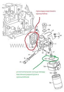

    Поменяли мне масляный фильтр оригинал, залили масло Shell, прикрутили оригинальную пробку с уплотнителем, только я от сервиса отъехал, как всегда масло подкапывало! Мы сразу к мастеру, он все осмотрел и сказал, что течет именно из места куда прикручивается фильтр, он много лет уже там работает, изучил много машин, сказал что у Ауди это как болезнь. Прокладку теплообменника сказал заменить!Я так понимаю эта прокладка обведенная красным на рисунке, да?
    Это короче не жор масла, ведь движок у меня отлично пашет, это самая элементарная утечка, он сказал, что масло по левой части движка течет, двигатель в масле поэтому, из под пробки никакой течи нет и не было, все это текло сверху и доходило до поддона!

    Думается мне,что если бы из-под прокладки текло так сильно,что ты жаловался на "ужор" масла,у тебя бы под машиной лужи масла должны быть
    Сколько кстати он составляет у тебя? ("жор" )

    И правда луж нету. Но когда машина прогрета и на полном ходу, там большое давление, вот я и думаю, масло постоянно гонится через фильтр, но часть его протекает через не годную прокладку.
    На 2100 км - 1 литр. Поэтому специально поменял масло на другое, подходящее по допуску, как я и хотел начать с замены жидкости, что бы понять от этого ли расход или нет, но скорей всего утекает и не только из под кронштейна.

    подобную проблему встречал всего у одной машины, и то 8d с aeb. но хозяин жаловался на грязь, но никак не на расход масла...

    После деревни заменю, а там и видно будет. В любом случае после замены масла на другое, надо посмотреть, может и правда подъедает (но на 90% уверен,что утечка). До деревни и обратно - 600 км, сейчас уже 350, как раз посмотрим что покажет щуп при пробеге 1000 км.

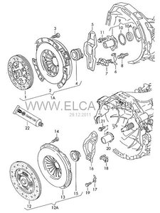

    Сегодня снова напомнила о себе проблема сцепления, как я уже понял, жму на педаль и тачка как бы начинает орать, т.к. обороты очень резко поднимаются до пика, но разгона нет, сцепление буксует,а потом резко схватывает и тачка летит как бешеная. (после этого сразу сильный запах в салоне, какой то горелый, паленный). Хоть это и связано с коробкой, но мне кажется может всеголишь навсего диск. Кто шарит в этом? Нашел картинку как у меня устроено сцепление!Кто как думает, что именно виновато в этой пробуксовке сцепления?Если что колеса не прокручиваются.
    Посмотрел на цены, диск сцепления и нажимной диск сцепления, стоят не дорого 7-8 000 руб каждый. Чем тратить на фигню, лучше после НГ, сцепление сделать. В любом случае,если по форуму в этом помочь никто не сможет, съезжу к ремонтникам, но там опять сплошной развод и ихние сказки..Сам я проверить ничего не смогу, т.к. с сцеплением я не знаком еще)

    Всю жизнь думал,что на автомате нету сцепления :shock:
    Как говорится,век живи век учись

    на автомате нет сцепления конечно
  20. Alex_z
    Alex_z Старожил
    13 июн 2008
    17.846
    Корея Северная
    A6 C7 2.0TFSI 2018
    а чего же автор тогда менять собрался? какие то буксующие диски у него,вон даже картинку выложил (правда картинка от МКПП)
