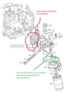

    как я говорил, продолжаю бороться с жором масла. заказал: новый масляный фильтр (сейчас который стоит проехал всего 2000 км), оригинальную пробку с уплотн.кольцом, прокладку масляного кронштейна и упл.кольцо на масляный радиатор, а так же купил новое масло нужной спецификации. Жду пока все приедет на склад. Собственно новый вопрос, на картинке я обвел кружками прокладку и кольцо, не подскажите тяжело ли их менять?Так понимаю понадобится яма, если реально самому, то есть какие-нибудь нюансы при выполнении этих работ? надеюсь просто снять, поменять и поставить назад, без всяких формальностей)

    нюансов нет, но крайне неудобно - доступ плохой. делается все сверху. советую посмотреть моменты затяжки резьбовых соединений и соблюдать их при сборке.
    фильтр менять нет необходимости. оставь на следующий раз.

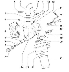

    мне казалось что кронштейн, радиатор и сам фильтр направлены под углом в низ, поэтому все болты видны будут только снизу, но если и правда сверху, то еще лучше, яма у меня не очень хорошая, узкая как могила и голову приходится сгибать под машиной.
    Момент затяжки у масляного кронштейна на столько важно соблюдать?Я думаю может на ощупь, это же не ГБЦ все-таки и в этом роде.
    А по поводу фильтра, раз меняю масло на другое лучше заменю и фильтр, ведь в нем будет находиться старое масло - это во-первых,а во-вторых я читал как делать промывку двигателя, ставишь фильтр, заливаешь новое масло, ездишь примерно 3000 км и меняешь фильтр и новое масло, так можно сделать раза 2-3. Вот у меня получится как бы небольшая промывка)
    PS Вот все моменты затяжки .
    1 — Винтовая пробка, 40Нм
    2 — Уплотнительное кольцо. Замените
    3 — Пружина перепускного клапана, примерно 4 атм.
    4 — Поршень перепускного клапана, примерно 4 атм.
    5 — Прокладка. Замените
    6 — Маслоудерживающий клапан, 8Нм. Вмонтирован в кронштейн масляного фильтра
    7 — Уплотнительное кольцо. Замените
    8 — Защёлка
    9 — Трубка сапуна картера
    10 — Болт, 20Нм. При установке используйте застывающий герметик D 000 600 A2
    11 — Задняя трубка охладителя
    12 — Винтовая пробка, 15Нм 13 — Уплотнительное кольцо. Замените
    14 — Трубка подачи масла к турбокомпрессору
    15 — Полый болт, 30Нм
    16 — Сальники. Всегда подлежат замене
    17 — Д/В давления масла, 1.4 атм., 25Нм. Черная изоляция. При утечках масла через уплотнительную шайбу замените последнюю
    18 — Уплотнительное кольцо. При утечках масла замените
    19 — Болт, 15Нм+90°. Замените
    20 — Прокладка. Замените. Вставьте в защиту в маслоохладителе
    21 — Масляный фильтр
    22 — Гайка, 25Нм
    23 — Маслоохладитель. Проверьте зазор между ним и соседними частями
    24 — Кронштейн масляного фильтра с перепускным клапаном, примерно 4 атм.

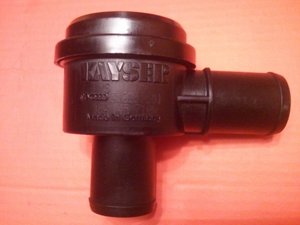

    А вот и привезли оригинальный байпас от Ауди ТТ, наконец-то!
    Думаю один маленький байпас заметно изменит работу движка)
  11. Parradox
    Parradox Старожил
    21 июл 2006
    6.681
    A4B6 1.8TQ 250Hp
    если старый никакой, то да

    у старого сломана верхняя тоненькая трубочка, на которую одевается тоненький шланг. пробег уже 309 000. пора менять.
