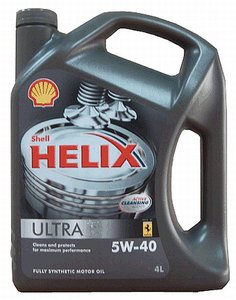

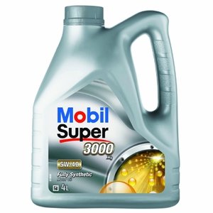

    И сразу вопрос второй! Скоро меняю масло, т.к. одометр уже показывает 1850 км, после смены масла и на щупе почти минимум. Не буду я переплачивать за Мотуль, приглядел два других варианта:
    Mobile Super 3000 Full Synthetic 5W-40 за 4 литра 1300 руб (спецификации: VW 502 00 / 505 00)
    и
    Shell Helix Ultra 5W-40 синтетика, 4 литра за 1500 руб. (спецификации: VW 502.00/505.00/503.01)
    Какое посоветуете?Вот цитирую текст из книги к моей Ауди:
