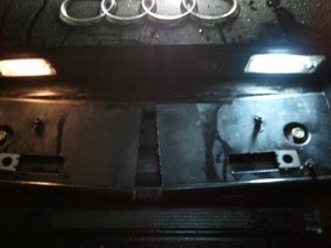

    кстати, решил я оттереть лак с фонарей заднего хода, так машинка симпатичнее выглядит и свет заднего хода стал ярким, видно даже через тонировку,а до этого светил страшным желтым светом,как на копейке получалось и видны были неровности лака и пятна. на первой фотке полностью черные, на второй после полировки.
    Еще у американок задний номер совсем не освещается от стандартных лампочек, купил 2 светодиодные - отдал 200 руб, стало смотреться красиво) И убрал пластик под задним гос.номером, там дырки уже в самой крышке багажника были, номер теперь глубже вошел.
    А переднюю рамку гос.номера я вообще убрал, прикрутил номер прямо к бамперу, на модели В6 почему то рамка перекрывает верхнюю хромированную часть центральной нижней решетки, без рамки гос.номера все нормально смотрится!

    От светодиодов в освещении номера ошибок нету ? че за светодиоды ставил ? фото есть ?

    Ошибок совсем никаких, все работает отлично! Фоток нету, просто пошел в магазин с родной лампочкой и там предложили сразу штук 6-7 разных, были даже по 200 рублей за штуку, очень яркие. Я взял с двумя светодиодами на каждой лампочке.
