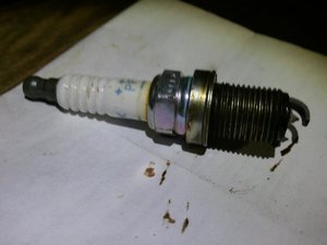

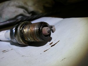

    А вот мои свечи проверил сходил:
  20. НАБАТ
    НАБАТ Участник форума
    5 сен 2011
    119
    А4/8E 1.8TQ02г.AMB
    Ты давно свечи менял???
