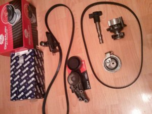

    Всем Добрый Вечер!
    Ну вот как и обещал после ремонта отписаться. Сделали они все хорошо, ничего не течет слава богу, уже 3-й день езжу,а ОЖ на одном уровне!

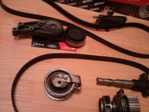

    Ремонт обошелся в 16 400 руб, я немного ошибся. Когда забрал ее, сразу поменял сгоревшую катушку, теперь все работают (2 новых и 2 пока старых). Единственное я не понял, они получается мне не оригинал все заказывали видимо! На коробках ясное дело Made in Germany, только альтернативные фирмы.
    Как они сказали ремень ГРМ и ремень навесного оборудования оригинальные ставили. Помпа видимо альтернатива Германская, ролик натяжитель и еще 2 запчасти на фотке видны, не знаю что это) Результатом я доволен, пара больше нет, жидкость не течет, шум и дурацкий свист из под капота пропал, вибрация поменьше теперь и главное стала резвее работать, вообще не тупит!
    Еще сказали выгоняли воздушную пробку, много антифриза утекло, там в сервисе лужа была в боксе где была моя машина. на счет вибрации мотора на режимах Драйв, спорт, задний ход, когда стоишь на месте и держишь тормоз, они сказали это у вас такой двигатель, так он работает!не очень верится в это, потому что вибрация иногда раздражает!
    на счет масла я ошибся, ничего не устранил. Проехал 1000 км, на щупе уже половина деления. Ну и я в этой теме кидал вам видео ютуб, как она у меня заводится, до сих пор не устранилось, неужели это стартер(
