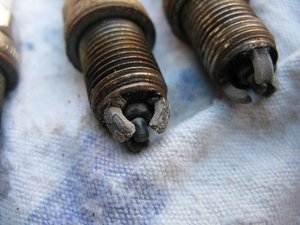

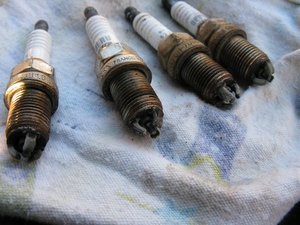

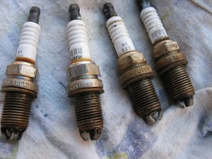

    за выхи провел опрессовку и посмотрел свечи.
    герметичности нет - причем выпускает воздух похоже из-под клапанной крышки - где катушки и где болты ее притягивающие, в других местах - тихо вроде. считаю это нормальным, т.к. в атмосферном моторе в клапанной крышке 1,5 атмосферы никогда не бывает.
    свечи - белые, реально в хлам. давно не смотрел на них.
    и что еще удивило - кольца уплотнительные почти наглухо поржавели, и на самих свечах - ни грамма масла, которое расходуется у меня 350 гр/1000 км. свечи абсолютно сухие.
    напоследок снова график - при малейшем касании педали газа (даже на месте в P) идет взрывная детонация, даже когда просто отпускаешь тормоз, чтобы тронуться не нажимая на газ - нагрузка на мотор вырастает и сразу детонирует.

  18. plast
    plast Участник форума
    23 июн 2006
    245
    А4 1.8т 02+БМВ 530
    Эти логи уже после замены свечей?
    А детонация страшная,размолотит движок.А может имеет смысл проверить состояние ремня ГРМ и всех меток?

  20. plast
    23 июн 2006
    245
    А4 1.8т 02+БМВ 530
    Если детонация не уйдёт,то тоже.Свечи ставь какие должны быть.
