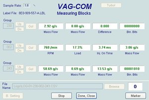

  6. michфуд
    michфуд Старожил
    12 окт 2005
    15.243
    A4 8E 2,0 01
    а измерения не из LBL берутся? как вагком понимает какую величину он меряет?

  8. Mex@n!K
    Mex@n!K Живу я здесь
    15 май 2007
    1.242
    Авто нет ;-)
    Нет, единицы измерения выдает сам блок.
    Да, таким же образом что и предыдущие.
  9. michфуд
    michфуд Старожил
    12 окт 2005
    15.243
    A4 8E 2,0 01
    230 канал 2 измерения mass flow 3 окно - difference 4e окно - binbits - оно ?
  10. michфуд
    michфуд Старожил
    12 окт 2005
    15.243
    A4 8E 2,0 01
    233 - то же самое, но 3е окно - load
  11. michфуд
    michфуд Старожил
    12 окт 2005
    15.243
    A4 8E 2,0 01
    243 - 1-3 окно - все mass flow 4е binbits
  12. Mex@n!K
    15 май 2007
    1.242
    Авто нет ;-)
    Вроде оно, на запущенном двигателе должны быть примерно одинаковые цифры, в 3 окне как правило число от 0.75 до 1.11

  16. michфуд
    michфуд Старожил
    12 окт 2005
    15.243
    A4 8E 2,0 01
    вот новые группы
    температура на улице упала до +10 на момент съема и темп во впуске с трудом достигла 60

  18. michфуд
    michфуд Старожил
    12 окт 2005
    15.243
    A4 8E 2,0 01
    это я искал где больше 1 канала mass flow - нашел только в этих группах, а уж о чем они - думал от вас, коллеги, узнать :)
