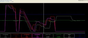

    Посмотрел...Запредельная детонация вкупе с бедной смесью при нагрузочном режиме, как я и предполагал. Вообщем нужна серьезная диагностика, с такой детонацией ездить страшновато. Первое с чего бы я начал - Диагностика на предмет негерметичностей впускного тракта и корректность работы ВКГ, второе - ДМРВ, третье - Давление топлива.

    Запредельная детонация ...- со слов Алексея до 6.0 по цилиндру для чипа норма :shock: (дык там такое и не видно)
    Дырок нет 100% (что в принципе видно по графикам наддува )
    ДМРВ 206 тютелька в тютельку расчетные/реальные :shock:
    Единственное что вижу что чуток недоливат (возможно все таки форсов не хватает)

    Нашел .... Ужоснах [​IMG]
    А 206 что не снял авось там бы видно что было бы...?
    Для атмосферника такой ретард - это капец ! Бензин какой ?

    а можно по графику прокомментировать?
    включаю запись, потом начинаю ехать - типа детонация взлетает вверх до предела, хотя газ не в пол естественно, потом она падает до 0, потом почему-то опять скачет вверх и падает до 0 (по идее в этот момент я уже включил ручной режим и ловлю 3ю передачу и обороты чуть менее 2000 чтобы были) видимо поймал, газ в пол и детонация стала постепенно расти по мере набора скорости? потом отсечка (точнее переключение на 4ю передачу) - его я на графике не вижу :shock:, далее детонация ноль - видимо когда тормозил - останавливался?
    бенз 92

    Едрен батон ! У него ведь мульт ! Кирилл - все логи с мультяшных машин которые я видел с жуткими цифрами в 020 группе. Алексей что то упоминал про комплектацию с мультироником и программами ЭБУ по детонации.. Там не все так однозначно на сколько я уловил....

    по логам melnon2002 видно что на впуске у него меряет температуру 40-50 градусов, я смотрел - у меня в районе 60-65 (правда на месте) - это не с того датчика что у ДМРВ? или это который непосредственно во впускном коллекторе?
    пойду ДМРВ разберу осмотрю, а заодно датчик темп воздуха тоже оценю. есть мнение что он на ALT замасливается быстро и начинает гнать

    Нет температура воздуха на впуске меряется датчиком после ДЗ который во впускном.

    снимай далее логи, еще раз:
    03-206(211) - там, где два расхода воздуха.
    02-03-20
    Со смесью все на первый взгляд в порядке.
    По-моему, дырка как всегда на впуске, в ее пользу говорит переобеднение смеси и послед детонация.
    Температура нормальная с нашим одним кулером-обрубком.
    Точнее 206 группа скажет.

    А причем тут, он же под нагрузкой снимал, имхо в детонации и дело, что не едет.

    Ну дырки и подсосы посмотреть не лишнее . Но я бы поитересовался логами с едущего АЛЬта с мультом для сравнения . Что бы не ломать головы попусту .

    Влад, тут все ясно - детонация :)
