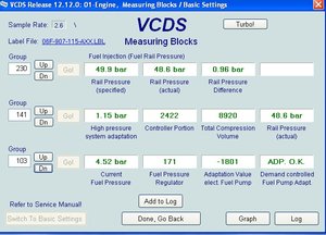

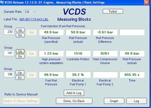

    Это показания по группам
      96,5 КБ
      106
      100,6 КБ
      100
