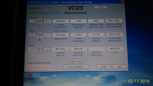

    Смотри показания 240 группы по высокому давлению в моменты, когда авто ведет себя неадекватно. Будет видно как себя ведет вышеуказанный клапан на ТНВД
    Саня скидывал ссылку, где это описано.

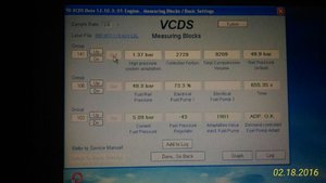

    У меня шнурок какой то странный попался, vids версия 12.10.3 показания только в первом окне дает. Хотя и длинное кодирование работает, ставил круиз и открывал БК...вчера, когда ноут почти уже сдох, произошла магия - стал показывать значения во всех окошках...Я и быстрее открывать нужные группы и фоткать...
    Надеюсь он Седня будет работать, хоть логи снять по топливу и воздуху...А то одни гадания

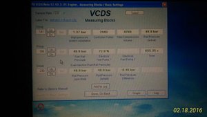

    Получил вот такие результаты...

    Ну с давлением похоже все норм. Эти показания в момент "тупления"? Поймать бы параметр, который резко меняется в этих условиях.

    А нагрузка на насос чуть более 70% - это насос в баке уже на подходе,или регулятор?

    судя по нагрузке и выходе за пределы адаптации по топливу, можно предположить, что либо ТННД "кончается"/ забита сетка/ фильтр/или, вероятней всего блок ТННД нужно поставить от Q7. Ошибки по низкому давлению нет?

    Автор вам надо смотреть показания не 141 а 140 группы под нагрузкой . Там все будет видно отлично . Только смотреть надо в логе .
