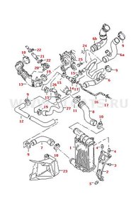

    по ссылке - схема двигла "BEX"
    а у меня AVJ и немного другая схема... где тут байпас?..
    деталь под номером 20 "грибок" (кстати тоже мембранный клапан), я поменял.

    №14 реально выглядит вот так (мой на BEX)

    О ! Это моя схемка впуска :rock:

    Понятно, только, у меня, как я понял, будет 3-х ходовой.

    Три дырки что ли ? Так он у всех такой. Проверять знаешь как надеюсь ?

    Ну не знаю... 3 дырки?...
    у тебя по схеме и на фотке два патрубка подходит, значит "2 дырки" - двухходовой, а у меня по схеме три патрубка, значит "3 дырки" - трехходовой...
    как проверять, пока не знаю.

    Так это схема козлячья ,фотку видел вверху ,все как у всех две большие и одна на упр вакуум. Вот и проверка такая - снимаешь с N249(клапан под впускным коллектором) этот тонкий шланг который идет на байпас и тянешь ртом из него. Тянуться не должно.

    Влад, может схему кинешь и красным обведешь какой именно патрубок, а то так человеку не оч понятно на словах. По себе знаю:)

    Пожалуйста : от клапана №22 (N249) идет шланчик на клапан №25 (байпас) его и снимать (с 249) .И тянуть из него ртом - тянуться не должно :umnik:
    1 - Абсорбер
    2 - Вентиляционный шланг :
    - Двигатели с буквенным обозначением AWT - передний привод: от клапана подачи самотеком на топливном баке
    - Двигатели с буквенным обозначением AWT - полный привод: от воздушного клапана на топливном баке
    - Двигатели с буквенным обозначением AUG, AWM - передний привод: от перепускного клапана на топливном баке
    - Двигатели с буквенным обозначением AUG, AWM - полный привод: от воздушного клапана на топливном баке
    3 - Обратный клапан (для абсорбирующей установки )
    4 - Турбонагнетатель
    5 - Комбинированный клапан (для системы подачи вторичного воздуха..только для двигателей по норме D4))
    6 - Регулятор давления топлива
    7 - к крышке ГБЦ (Вентиляция картера двигателя)
    8 - к усилителю тормозов
    9 - Эжекционный насос
    10 - Вакуумный ресивер (две раздельные камеры)
    11 - к насосу диагностики топливной системы V144 (только на двигателях с буквенным обозначением AUG, AWM )
    12 - Обратный клапан (байпас к эжекционному насосу)
    13 - Обратный клапан (для управления двигателя и создания вакуума)
    14 - Вентиляция картера двигателя
    15 - Клапан подачи вторичного воздуха N112( только для двигателей по норме D4)
    16 - Обратный клапан (для абсорбирующей установки)
    17 - Обратный клапан (для насоса диагностики топливной системы V144, только на двигателях AUG AWM)
    18 - Датчик давления наддува G31
    19 - Радиатор охлаждения наддувочного воздуха
    20 - Модуль управления дроссельной заслонки J338
    21 - Впускной коллектор
    22 - Клапан рециркуляции наддувочного воздуха N249
    23 - Анероид (вестгейт)
    24 - Электромагнитный клапан ограничения давления наддувочного воздуха N75 (без питания закрыт, давление наддува ограничено )
    25 - Клапан отключения (байпас)
    26 - Редукционный клапан (для вентиляции картера..т.н. "грибок")
    27 - Двигатель для насоса вторичного воздуха V101 (только для двигателей по норме D4)
    28 - Электромагнитный клапан 1 абсорбера с активированным углем N80
    Взято тута http://www.passat-b5.ru/phpBB2/kb.php?mode=article&k=199

    Парни, всем огромное Спасибо!, Владу респект!... Буду проверять...
