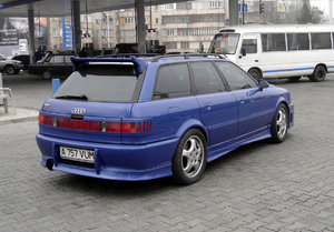

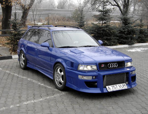

    Привет всем! немного фото о проделанной работе. Соазу скажу, что не всё ещё готово ( обвес не окончательный), поэтому не судите строго :nod:

    Ох уж эти казахи с гипертрофированным чувством прекрасного. Ничего не напоминает?
    Конечно не будем судить строго, но от такого вот обвеса слезы наворачиваются на глаза. :cry2:
    По мне так все надо убрать и вернуть к первоначальному виду! Или как минимум вот такое сбалансированное решение
    По поводу интеркуля большого есть вот такое решение, когда планку под передний номер вырезают

    Сам смотрю на передний бампер и плачу, как это часто бывает обещали одно,а ....на....ли, но я сейчас отстраиваю машину(это важнее), а без бампера на штрафстоянку -сразу. Поэтому скоро " косяки" устранят и всё будет ок. :mad:

    Хозяин барин.
    По мне круче штатного бампера на рс2 сложно что-то придумать

    Прав на все 100, но по техническим причинам мне бы его пришлось сильно изнохрапить, поэтому я его приберёг на чёрный день.(всегда можно вернуться к лучшему)

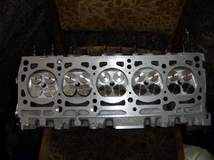

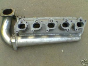

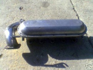

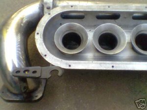

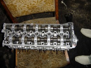

    Хэлп...Вопрос к "знающим" про впускной коллектор от S1 : 1 на какую мах мощность расчитан? 2 учитывая форму и объём ресивера под какие цели? :shock:
    ...да и скока может стоить.

    S1 делалась исключительно для подъема на холм Pikes Peak.
    Мощность мотора доходила до 1000 сил.
    Соответственно и обороты высокие и моментальный отклик на газ в зоне средних и высоких оборотах (выше 4000) - задача для мотористов. Родного S1 коллектора в мире практически не найти. Только реплики. О качестве реплик отзываются очень сдержанно.
    Для целей до 500 сил по многочисленным отзывам бундесов хватает AAN впуска.
    http://www.audi-club.ru/forum/showthread.php?t=28598&page=1&pp=40

    ....именно этот коллектор продаётся сейчас (вопрос в разумной цене...?!). AAN-ий пока не хочу ("выкидывать" радиаторы и....). Рассматривал от спорт кваттро, но цена вопроса была 1000 баксов. Кстати ты писал, что на нём в стандарте было 630?! Насколько я понимаю спорт кватра (85г) - 200л.с., 630л.с. - это раллийная версия(малотиражная). Вопрос : там были одинаковые коллекторы, или на раллийной был другой впуск(доработанный).
    Изходя из всего вышесказанного что будет предпачтительнее впуск от спорт кватры, или от S1 со входом как у родного коллектора ADU ???
    ....Спасибо Ян за ответы (и советы) :hi:

    если это действительно S1, то надо брать. И 1000 в данном случае нормальная цена. Но я очень сильно сомневаюсь, что тебе предлагают именно его, потому как на S1 стоят трехкамерный впускной коллектор.
    Почитай ссылку, там есть и фотки и ссылки на описания.

    ...кол. с S1 - помойму в шведском исполнении. 1000 - это была цена за "стоковый" со спорт кваттро(85). Так всё таки именно этот кол.( типа с S1) стоит брать?!... и за скока (500-800???) :shock:
