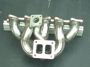

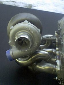

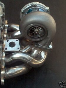

    Всем привет! Мужики нужен дельный совет, а то тут с машиной нарисовалась неожиданная проблема - не получается отстроить машину по топливу. "Разжал" головку под 8:1, поменял форсунки на поршаковские, расходомер воздуха 90 мм, прошивка МТМ, ХХL интеркулер,турбина гарретт Т4 - не едет, всё время датчик показывает бедную смеь. :confused:

    насчёт форсунок уточни номер плиз. Хотя немец пишет, что пойдут либо РСовские но при 5.2 баров в рейке, либо паршаковские при 4 бар. Я грешу либо на турбу, либо на низкую степень сжатия 8:1 ( 7.9:1). Коллектор брал у немца вместе с турбиной. см.фото.
