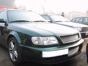

    Вот она.

    А что там внутри,турбина,выпуск,валы...

    Валы по спецификациям МТМ производства Шрик, либо RS2.
    Впуск спорт кватро, выпуск спорт кватро, турбина ККК27, форсунки на 500 или 550сс, большой маслянный кулер, фронтальный интеркуллер спорт кватро, маф спорт кватро, мап сенсор в мозгах на 3 бара, вполне возможно выпускная труба 3"...
    А еще насос топливный БОШ Моторспорт, номер не помню по каталогу.
    Вот так если кратко, дальше там если что еще и есть, то несущественно и по мелочи
