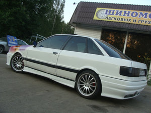

  6. QUATTROS2
    QUATTROS2 Живу я здесь
    28 фев 2009
    1.077
    Audi80 Competition
    Если это не фотожоп, то хотел бы я посмотреть как он через дверь от седана на заднее сиденье пролезать будет:smile42::rofl:

  8. LehaNAH
    LehaNAH Старожил
    12 дек 2005
    12.168
    фотожоп, причём корявый :D
    а ваапче туда не надо назад лазить. там музыка должна жить ;-)

  11. Audiofeel
    Audiofeel Участник форума
    19 дек 2007
    364
    C4 2008 МТ
    Эх, ниче вы не понимаете. Фотошоп мой. Там типо дверь от купехи вколхожена, она длиннее, потому и фотошоп корявый.

  12. FryPpy
    FryPpy Завсегдатай
    23 янв 2007
    963
    4горшка и 1форса
    #612 FryPpy, 10 окт 2010
    А куда девах складировать то??? В багажник только что:)
    BTW - длинная дверь сразу в глаза бросается - только ввело в ступор как оно так сложилось - типа крышу стойки морду от купе приварить к заднице от седана????
    BTW2 - сам был в шоке когда увидел что quattro / sport quattro / S1 - хоть и очень похожи на тип85 (купе) но на самом деле седаны с открывающимся багажником:)
