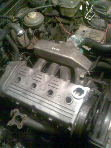

    Еще тут как то тема шла про 2.0 16в турбануть, знакомый у меня тож затеял такое же, так ради любопытства фота
      338,7 КБ
      249

    Колик от AAN с обрезанием одного цилиндра. Фпринципе основное зделано, мотор перебрали, уменьшили СЖ,сейчас делается крепление генератора,играется со шкивами для генера и с выходом ОЖ под впускным коликом (но этот вроде уже зделан). Узе заказан интеркуллер, немнозко модефицируется даунпайп. ))
