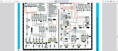

Они физически не могут светить т.к.: - нет кнопки включения передних противотуманных фар; - нет провода идущего на разъём отсутствующей кнопки и от кнопки на предохранитель и с предохранителя на фару. Ради интереса можешь посчитать количество проводов идущих на фару, вычти один провод на массу, так ты узнаешь количество потребителей А при чем здесь реле? В Audi A6 C4 реле в головном свете не используются, для коммутации используются силовые контакты подрулевого переключателя и силовые кнопки. Реле могут быть, если схема "скандинавская", где ближний светит в пол накала постоянно.
А его физически нет. Ознакомьтесь с очередной схемой:https://shemicar.ru/elektroshema-vneshnego-osveshheniya-tip-3-audi-a6-s4/ где есть только реле для "дневных ходовых огней" в пол накала через гасящий резистор, а противотуманки включены через предохранитель и силовую кнопку, реле физически нет.

Учи мат. часть, будешь выглядеть умнее. Реле противотоуманок в А6С4 может быть только в воспаленном мозге.
У топика автомобиль А6С4 1996гв на таком автомобиле нет реле противотуманок, так что проблемы не у топика, а у тебя, т.к. ты несведущь в данном вопросе и даешь ложную информацию.
