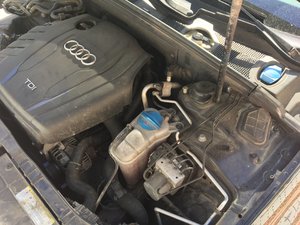

    Помогите ребята, на аудюшке 2012 2.0 тди туго крутится руль, по прямой ехать нормально, но когда руль нужно повернуть больше чем на 90 градусов туговато, и обратно после поворота он не возвращается обратно в положение прямо! Масло ГУР есть.
  8. AndyWasHere
    AndyWasHere Живу я здесь
    25 авг 2015
    1.222
    A4Q B8 2.0T 2010
    это тормозная жидкость :)

    Вот же, а где посметреть уровень жидкости?
  11. swetofor
    swetofor Участник форума
    31 авг 2015
    171
    A4/B8 2.0T Q 2011г
    Если открыть капот, то по-моему справа такой темный бачок с серой крышкой. Там еще руль нарисован вроде)
