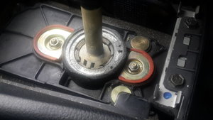

    Да не,шар покупал,пружина,втулка и ещё что то-не стал искать IMG_20161108_134759.jpg

    у тебя другая конструкция походу, у меня пружины нет, это наверно ты когда заднюю врубаешь, то надо нажать на ручку? у меня такого нет.

    посмотрел по номеру твоего шара, он идёт на 6и ступку, у меня 5и
