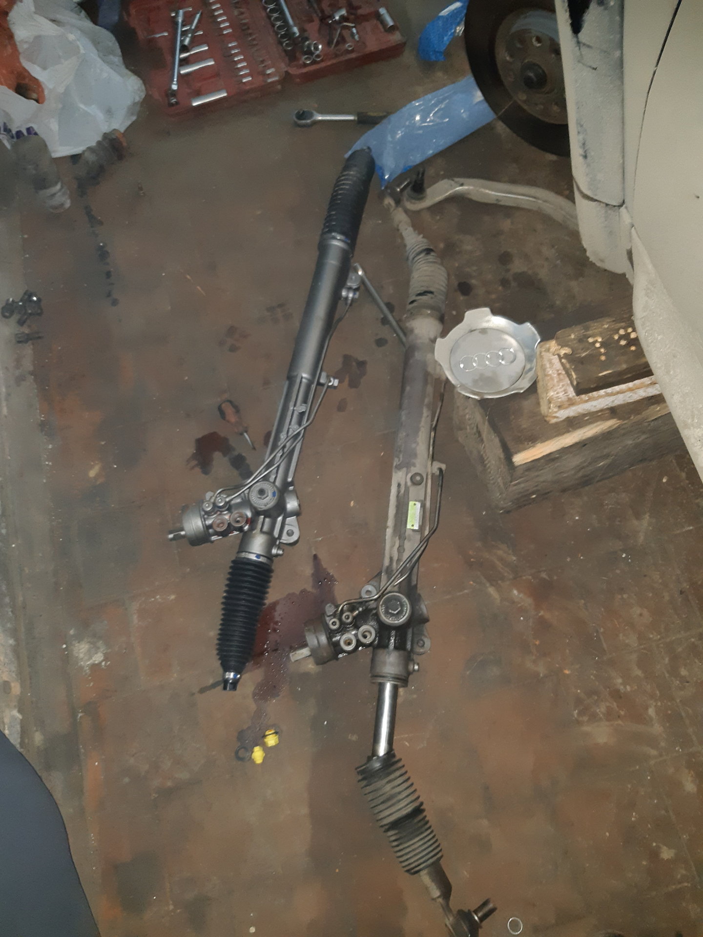

    Такая же проблема после замены рейки, рейку ставил
    Reikanen r0220 покрашена серебрянкой кисточкой рулевой червяк установлен не правильно.
  7. Владимир11170
    Владимир11170 Новичок
    30 мар 2019
    2
    Томская обл.
    Вот фото
