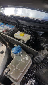

    Вакуумный PSA 743 от какой то другой аудюхи но походу двухкамерный как и мой.
    Вид сзади немного отличался но думаю и надеюсь что проблем не будет.

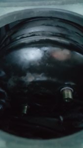

    Я и писал про воду, выкинь резинки которые на стоках стоят, а то и этот утопишь. У меня после того как просушил вакумник, и выкинул резинки прошло несколько зим, больше тормоза не дубели.

    Да, вспомнил твой коммент когда воду увидел не только в бачке но и под. На ощупь ткнул пальцем и воду прорвало литра два три из под машины ушло.
    Никогда не видел чтобы она там стояла. Резинку стоковую под вакуумником обрезал по самое не могу.
