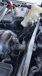

    Раз начал тему, буду отписывать что к чему. По теме Егр и тормоза совпадалово. Снял бачок и гтц это все что успел за вечер сегодня продолжу надеюсь. В вакумном усилителе много воды, это п...ц. причину нашел. Буду копать дальше надеюсь без последствий
