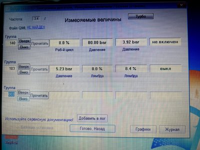

    Здравствуйте ,подскажите пожалуйста по значениям нормальные они после ночи стоянки

    В рампе точно ненормальное
  13. Perkov
    Perkov Новичок
    11 авг 2023
    31
    Вы имеете ввиду 80 бар ?

    Из за чего может быть ,подскажите пожалуйста в какую сторону дальше копать ?
  16. Эйван
    Эйван Живу я здесь
    27 янв 2018
    3.708
    Форсунки и насосы тнвд или насос.
