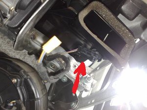

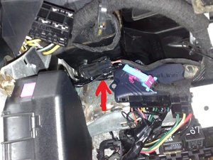

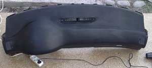

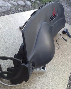

    Отсоединил фишки от датчиков температуры на левом и правом воздуховодах
  2. artic
    artic Участник форума
    26 мар 2009
    231
    Audi A6/C5 2.4 AGA типтроник 1998г.

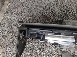

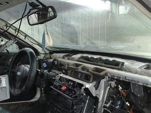

    Аирбэг отсоединил и открутил как в инструкции. И потянув на себя снял торпедо. Чтобы вытащить из машины нужна была помощь помощника, т.к. одному неудобно немного, поддержать нужно.

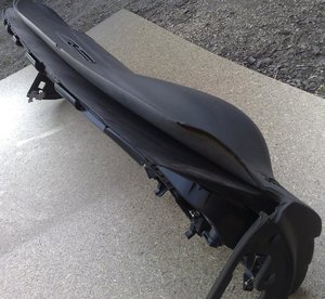

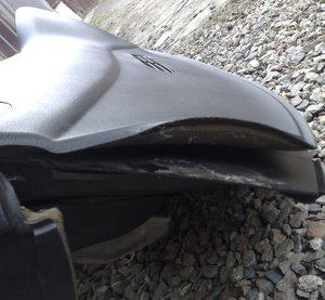

    Вот такая картина ((((
  4. sim_a100_2.3_92
    sim_a100_2.3_92 Старожил
    6 дек 2003
    29.520
    ВАЗ 21083
    фен в руки.:)

    Материал не испорчен, гладкий с двух сторон. Теперь появился вопрос чем клеить?
  6. artic
    26 мар 2009
    231
    Фен после шкурения, обезжиривания и промазки клеем?
  7. sim_a100_2.3_92
    6 дек 2003
    29.520
    ВАЗ 21083
    Перед клейкой. Чтоб размягчить материал.

    смотрел смотрел на эту последнюю фотографию так и не понял как там все устроено. Этот дерматин верхний к пластмассовой пластине приклеен что-ли? От чего что отклеилось? или это просто деформация?
    За счет чего форма держалась?
    Ну ты упрямый! Молодец, вообщем, тянет на отчет, если только удастся сделать то, ради чего все это начиналось...
    Желаю удачи.
  9. artic
    26 мар 2009
    231
    Судя по всему материал к пластмассовой форме просто приклеен и как мне кажется со временем отклеивается из-за жары.

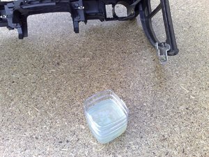

    Вооружился накануне клеем "десмокол," купив его в магазине по продаже всяких мелочей для обувных мастерских. Там же купил какую- то специальную жидкость для обезжиривания. Клей продается на розлив. Я взял 0,5 л, но у меня не ушло даже половины бутылки. Сначала пошкурил немного наждачкой пластмассовую форму, затем обезжирил материал и пластик и намазал кисточкой клей на склеиваемые поверхности. Подождал около получаса. и взяв фен стал греть сверху материал , прижимая его. Если все участки качественно промазаны, то клеится просто идеально.

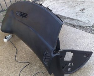

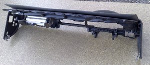

    Вот фотки с видом до и после проклейки...
