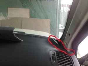

    Доброго времени суток всем форумчанам! Нужно снять торпедо на А6 С5. Поводом послужило отклевание материала возле стекол. Хочу аккуратно подклеить старый или если не получится перетянуть. Снял бардачок, нижнюю полку под рулем, приборку и открутил по бокам болты. Чувствую что мешают болты под центральным воздуховодом и в районе аирбэга. Вопрос : Что еще нужно снять, чтобы добраться к болтам в районе воздуховода и нужно ли откручивать болты крепящие подушку безопасности к металлической штуковине( как я понимаю подушка тогда вместе с торпедо снимется)?

    А что за материал отклеивается? Не могу себе представить.

    Вот такая ерунда с двух сторон:mad:

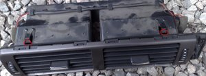

    Хочу всех предупредить: будьте аккуратны при снятии дефлекторов с торпеды. Дело в том, что металл из которых сделаны четыре зажима держащие их хрупкий и при малейшем перенатяжении отламываются ушки, а потом зацепится за них вообще не удобно (((

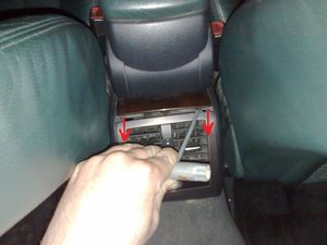

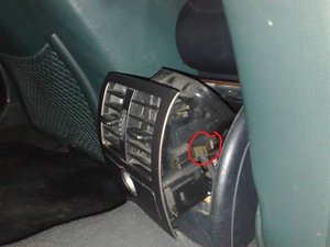

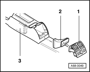

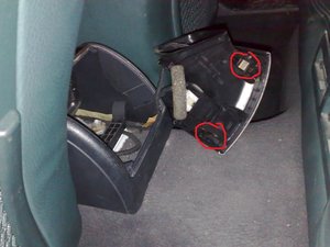

    Теперь возник вопрос: как снять задний дефлектор на центральной консоли? Металлических зажимов подобных дефлекторам на торпедо я здесь не увидел.

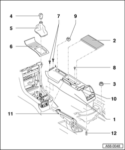

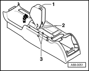

  13. Plumber
    Plumber Участник форума
    1 ноя 2005
    273
    Audi A6/1.8 AJP 98г.МКПП, седан
    #13 Plumber, 10 апр 2011

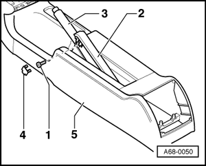

    В эльзе картинки вырезал. Текст на английском. Если можешь читать могу и текст приложить.
    Походу там просто вытаскивается по направлению к заднему сидению.
    Помогать отверткой.
    Это так я сказал "просто" поддеть отверткой... на самом деле, может нужно с двух сторон внутри крючками потянуть, чтобы не остались следы от ковыряния отверткой. Решать тебе.
    Да, если ты все это проделаешь и, в конце концов, останешься доволен результатами, я думаю, смело можешь этим зарабатывать себе на хлеб...

  14. artic
    artic Участник форума
    26 мар 2009
    231
    Audi A6/C5 2.4 AGA типтроник 1998г.
    Спасибо, Plumber! Действительно снимается элементарно. Сначала пытался внутрь вставить изогнутую под 90 градусов отвертку и подцепив потянуть, но не смог ни за что там уцепиться. Затем взял ту же отвертку и вставив в щель между дефлектором и деревянной накладкой потянул чуток вверх и на себя. Вышла как по маслу. Оказывается держится он на трех защелках (фото прилагается)

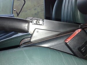

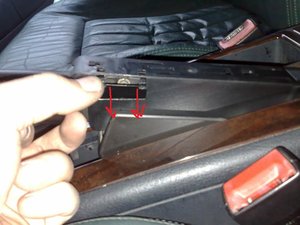

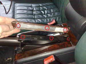

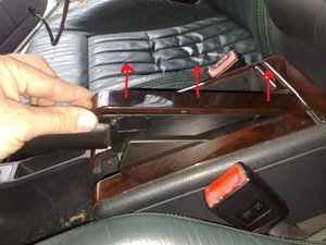

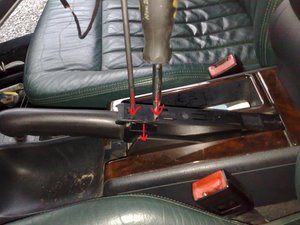

    В продолжении напишу как подобраться к болту облицовки ручного тормоза. В литературе не очень подробно пишут. Сначала снимаем накладку облицовки, для чего аккуратно тянем ее вверх. Держится она на трех грибках, которые входят в пластиковые защелки облицовки. Защелки эти легко сломать, понял я увидев что они были сломаны ещё до меня
  18. artic
    26 мар 2009
    231
    Затем надавив сверху в двух местах (я использовал отвертки) вытаскиваем заглушку винта и он перед нами.

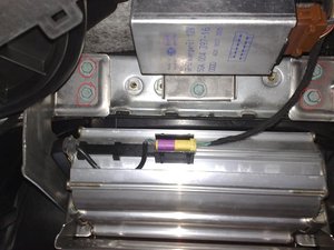

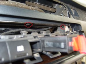

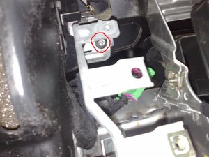

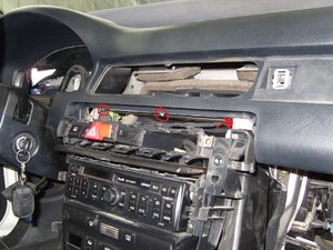

    Сегодня снял торпедо. Немного отошел от инструкции. Руль снимать вовсе не обязательно-он не мешает.Климу и магнитофон не вытаскивал. Как я понял подстаканник убирать тоже не нужно было.Чтобы подобраться к болтам держащим торпедо в середине снял центральную консоль и переднюю часть центральной консоли. Затем открутил четыре болта, держащие рамку с выключателями, магнитофоном и блоком климата. Рамка со всем хозяйством опустилась вниз и болты удерживающие торпедо оголились.
  20. artic
    26 мар 2009
    231
    Фотодатчик снял как в инструкции.Также открутил два болта слева и справа от рулевой колонки.
