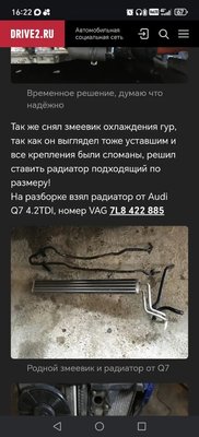

    Вообщем вопрос мелкий, но не понятный для меня - вот эти трубки на фото - это кондиционер? Они все загнуты, и я не пойму где они вообще должны быть, перед радиатором или за ним?
    Можно ли из убрать и заглушить патрубки на фото, или это нарушит работу системы?

    Это трубки охлаждения ГУР.
    Чем они тебе мешают?

    "вообщем" радиатор гидроусилителя расположен перед конденсером.
    но в твой "ракете" это место занято винтом водомета...

    Если 2.7Т то это нормально)) Вопрос в том ,что штатную оригинальную трубку -радиатор ,вряд ли он найдет , тут проще поставить неоригинальный радиатор слева от вентилятора , ну или ездить с такой "вермишелью"))

    Заказали вот такой радиатор. Пока все разобрано, поменяем. Все трубки гнуты перегнуты.
