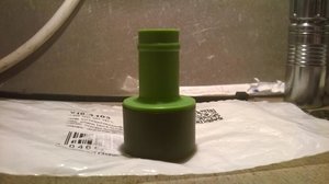

    в завершение эпопеи поменял блидер. 100% оригинальный блидер отвратительного качества вернул в магазин. поставил неоригинальный блидер V10-3103. пружина у него жёстче. шайбу не клинит. в обратную сторону продувается незначительно. по стоимости в 2.5 раза дешевле. упаковка закрытый пакетик. рекомендую. в продаже редок. обычно под заказ из германии.

    китайский блидер за 150р не может быть лучше оригинального за 600р.

    в процессе испытаний оригинального через 10мин у него заклинила шайба в полуоткрытом положении. в обратном направлении продувался сильнее этого. этот выдержал все мои тесты.
    может и в китае сделан не знаю. сама фирма немецкая и по штрих-коду страна производства германия.
    новый оригинальный 750 руб. сейчас. а этот около 300 но срок поставки 2-4недели
    http://www.autoteile.de/en/product/list/32879/Valve+engine+block+breather/V10-3103.html

    не покупай в экзисте :nod:

    тот оригинальный покупал в авто-зэте
