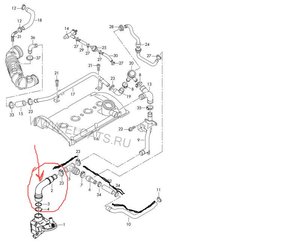

    audi a4 b7 1.8 bfb
    мне надо заменить трубку №2. в сервисах сказали 3-4тыс руб со снятием впуска. хочу попробовать сделать без снятия впуска.
    вопрос к тем кто делал: как лучше сделать чтобы вытащить эту трубку из резинового тройника? трубка же зафиксирована с 2-ух сторон

  2. cardiolog
    cardiolog Участник форума
    19 янв 2013
    456
    A6/С6 BBJ Q 05г.
    Снимал вместе с тройником, разъединив от трубки №9. У меня уголок этот раскрошился и один фрагмент упал в отверстие. Короче ЖО...А . Выудил пылесосом. Вот так бывает.
  3. _fox
    _fox тУтЫШниЙ
    19 ноя 2011
    4.700
    Башкортостан респ.
    таурег турботрактор NF на пневме
    снять бачек Ож и все....самое трудное вынуть и поставить скобу....и ****ые оригиналье хомуты

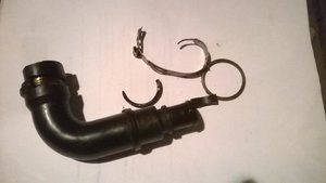

    #8 Prividenie, 4 ноя 2015
    день народного единства прожит не зря. сил хватило только на разборку. к сожалению никто не подсказал как лучше снять заводской хомут с тройника. а этот хомут и есть причина почему в сервисах снимают впускной коллектор

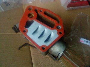

    Пару лет назад тоже менял всю вкг.Трубка 2 при вытаскивание разрушилась. Все ,что мог крупного пылесосом вытащил из кронштейна, но мелчие осколки все в поддон ушли, это я выяснил через год, когда маслоприемник чистил.Забит был полностью осколками пластика и герметиком.
  12. Prividenie
    Prividenie Живу я здесь
    19 мар 2014
    1.930
    audi a4 b7 1.8 bfb
    #12 Prividenie, 5 ноя 2015
    кстати то что падает туда вниз в это дупло там и должно оставаться. там внизу как бы полость для мусора. а сообщение с картером сбоку (3 прорези в прокладке).

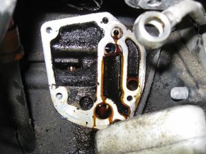

  13. ДИК
    ДИК Участник форума
    8 июл 2009
    310
    Ивановская обл.
    А4/В7 1.8Т 05г. продана
    #13 ДИК, 5 ноя 2015
    ну тогда не знаю как туда осколки черной пластмассы попали, но факт есть факт, осколки в маслоприемнике были.
    На фото даже коленвал видно. Видимо и попадает хлам из конштейна туда.
  14. Prividenie
    19 мар 2014
    1.930
    audi a4 b7 1.8 bfb
    коленвал прикрыт прокладкой. могло что-нибудь и в гбц раскрошиться

  16. sanya-1
    sanya-1 Старожил
    15 дек 2003
    15.230
    Что мешает сначала снять тройник вместе с блидером, а потом уже заниматься заменой Г-патрубка? С оригинальным хомутом, если он стоит на тройнике-трубе, скорее всего придется расстаться и поставить для удобства обычный червячный. У меня все три хомута на тройнике давно заменены на обычные, что позволяет мне без лишних хлопот снимать, проверять и чистить этот узел хотя бы раз в год не морща лоб от напряга за сложности.
  17. Prividenie
    19 мар 2014
    1.930
    audi a4 b7 1.8 bfb
    #17 Prividenie, 6 ноя 2015
    меня так затрахал хомут который держал г-патрубок. что тот хомут который крепит тройник к трубе я не осилю. да и если даже его и снять всё равно труба будет мешать установке г-патрубка. удобно будет только если трубу открутить, но там не долезешь до гайки сверху.
  18. sanya-1
    sanya-1 Старожил
    15 дек 2003
    15.230
    Труба №9, ели снять тройник, никак не может мешать установке Г-патрубка. Она от него находится на расстоянии ширины тройника...
  19. Prividenie
    19 мар 2014
    1.930
    audi a4 b7 1.8 bfb
    #19 Prividenie, 6 ноя 2015
    если снимешь тройник и поставишь г-патрубок то его колено почти упрётся в трубу. и туда никак не втиснешь резиновый тройник. если ты сам там лазил то должен был видеть это. у меня дело остановилось из-за установки г-патрубка.
  20. sanya-1
    sanya-1 Старожил
    15 дек 2003
    15.230
    Послушай, я его сам буквально месяц назад менял. Из всех трудностей, что мне осложнили жизнь - эта была самая малая (у меня Г-патрубок не хотел залезать в посадочное место, вот с этим я часа два потратил!). Тройник я надел на уже вставленный и слегка отведенный (повернутый) в сторону Г-патрубок, затем противоположный край тройника завернул на трубу №9 слегка его перегнув, и повернул Г-патрубок на место. Всё!.. Тройник резиновый и позволяет гнуть его и сжимать, как мне угодно. Возможно он у тебя дубовый, вот ты и мучаешься?!..
    Очень облегчает жизнь при надевании этих патрубков смазка маслом ответных частей и внутренних посадочных мест.
    Я этот тройник за последних два месяца уже раза три-четыре снимал и надевал по разным причинам без снятия всяких труб, патрубков и т.д. и занимало это всякий раз не более 5-10 минут.
