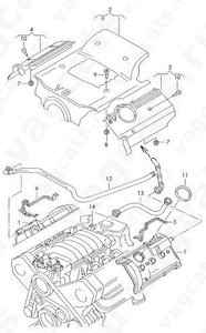

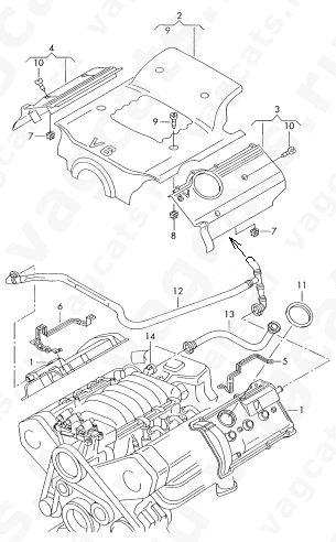

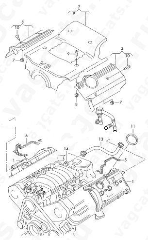

    Верхняя ? По головам по кругу которая? Поз.12?
    Она идет вроде комплектом с клапаном.. 078103224R - проверь.

    посмотрел.... 12 позиция точно... Но что то цена меня порадовала:(
