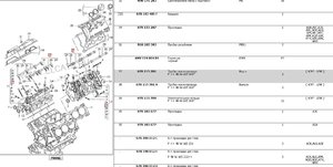

    Вопрос такой, должна ли эта трубка что на скрине выделено красным, вставляться до у пора в отверстия куда поступает масло.

    На моём вопще нет такой трупки.

    Да мало у кого они стоят.

    Такие трубки стоят на дорестайле.

    у меня дорестайл. aqd мотор.уже без трубок. но в природе не раз попадались такие.а вот как они сидеть должны не когда не обращал внимания.а они там не как не фиксируются?просто вставляются?

    Все разобрался.
    Да там фиксаторы с уплотнительным кольцом, и место для фиксатора имеется в лунке. Скорей всего они должны до упора вставляться да бы не было потери давления для подачи смазки.
    По другому они просто будут болтаться.

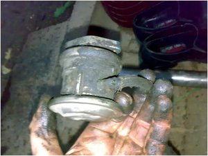

    Кто подскажет как правильно называется этот клапан?
    Они стоят дорестайл и после рестайла

    Клапан подачи дополнительного воздуха.

    У тебя работает система эта? Катализаторы на месте? У меня просто каты варезаны и вся эта система демонтирована.

    Да работает, Катализаторы на месте.

    м.б. кто подскажет артикул на эту трубку

    Год какой?

    Если месяц 04/97 то твой.
