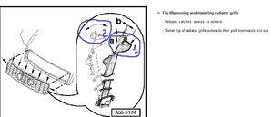

    Кстати, а ещё не посмотришь крепление решётки радиатора в каких точно местах и чем, а то по схеме, которую ты выложил не понятно, есть-ли там винты/саморезы и т.д. или её можно так снять снаружи.

    походу на защелках просто

    Ну вот по этой картинке я точно и не могу определить.
    Да и тогда получается, что до замка добраться легко, без ломания решётки, что немного странно, т.е. не безопасно в плане угона.:shock:

    кмк не совсем - там ведь радитор торчит и его рамка - куда замок прикручен (снутри) - сняв решетку ты ничего особо не выиграешь

    я для эксперимента щас отсоединил тросик от замка под капотом и нечаянно захлопнул его... :D
    зато проверил - сняв решетку - нихрена не поучишь

    Про решётку мне Сергей говорил, что где-то читал, что вроде можно. Но на какую а/м он не помнил.
