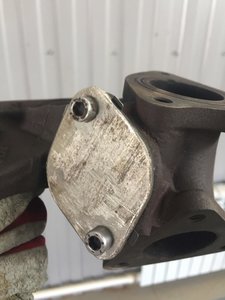

    Q7 3.0TDI S Line
    Сделали заглушку.
    Завтра сварщик должен приварить ;)

  13. Kondor48
    Kondor48 Живу я здесь
    1 окт 2014
    2.174
    Саратовская обл.
    Q7 3TDI CASA 07г
    Рискованно как то. Может всё таки снять и сделать так?
    Отправлено с моего iPad используя Tapatalk

  15. MAYER-M
    MAYER-M Живу я здесь
    14 фев 2012
    2.275
    Q7 3.0 Full S-Line
    :facepalm:можно же было чуть провозится и поставить заглушку .

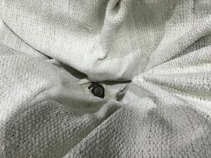

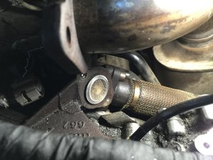

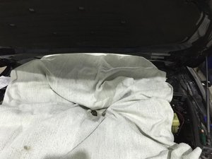

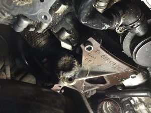

  17. Vladimir11rus
    Vladimir11rus Участник форума
    24 авг 2015
    304
    Q7 3.0TDI S Line
    Как-то так:wink:
