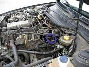

    Ты это имеешь в виду?

    добрый ты... я так на измену подсел.... по моим расчетам, жидкость течет из двигателя в отопитель салона. Надеюсь там и застрянет. Кроме того вроде в том датчике мембрана какая-то посередине, так что через нее не должно пролесть....

    неее. Моя трабла между движком и салоном. На фотке вроде даже есть этот тройник, но видно его очень хреново. Но похож - место то, два хомута...

    читал твои историю :) У меня датчик один. ХЗ, отручиватеся или неТ, но скоба есть, возможно вставляется и фиксируется.

    А... Не, тогда это другой тройник. Но стоить две с половиной штуки этот кусок пластмассы имхо всё равно не может.

    вооо, точно... похоже... завтра в экзист заеду, закажу...
