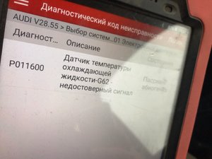

    Заехал в сервис ( спец сервисов у нас нет ) подключаем диагностику ( лаунч ) заводим работает 10 мин 0 пропусков не троит . так же открутили свечи все 4 колодца были в бензине, хотя пропусков на холостых ( 15 мин работы ) у машины не было .
    Ошибку одну показывает P011600 Датчик температуры охлаждающей жадкости - G62 недостоверный сигнал ( Пассивн/абиогенез )
    Что делать просто не понимаю после сервиса ещё катался мин 30, с остановками всё работает, но завтра поеду и опять в какой нибудь момент за троит.
    Сегодня:
    Прогреваю машину трогаюсь всё хорошо, доходит до 90 градусов, стоит на месте .
    Останавливаюсь на светофоре её рубит 500-1000 оборотов и она глохнет . Завожу через 10 сек еду, температура за 1 мин падает до 70 градусов. После потихоньку набирает 90 градусов катаюсь всё отлично. Заехал снова в сервис, стояли на холостых (за 10 мин по 2 пропуска во 2 и 3 цилиндре )
    после покатались 10 мин , со светофорами ( не троит, не каких шибок пока нет)
    Перечитал все что можно и нельзя . В аварийный режим вроде не уходит, вентиляторы вообще не включаются температура выше 90 не поднимается. Тяга хорошая. печка ( кондиционер ) отлично работают.
    Чек не загорался ни разу. Я думаю, что делать? Менять термостат? Или датчик поменять?

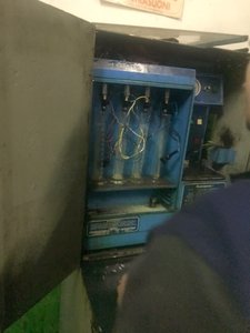

    Сняли форсунки высокого давления они немного грязноваты, что скажите стоит их везти на стенд ( или дело точно не в них ? )

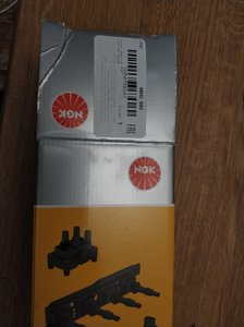

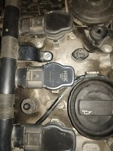

    Ну все, проблему определили, запчасть пришла, уже поставили и Ураа! Заработало. Оказалось катушка. Поставил NGK 48042. Фото приложу. Ошибки все ушли, двигатель работает как часы.
