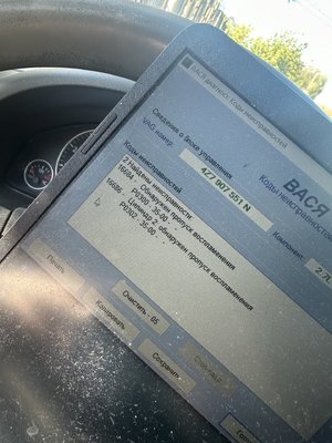

    Приветствую всех. Кто может подсказать, машина в моментах живет своей жизнью.
    Иногда работает идеально а иногда просто ужасно. Сейчас появились ряд таких проблем.
    Газ в пол даешь с киком, она спустя секунду только одумывается и начинает ехать.
    Работает нормально, потом бац и троит как на видео. Посмотрел Васю раз на раз ошибка по второму цилиндру. Пропуск + лямбда, если пропуск я еще могу понять, катушка или свеча, то лямбда всегда делала мозги. Никак от этой ошибки не избавится.
    Расходометр то 7-8 показывает, то 4-5. Расход само собой очень высокий.
    Куда копать, что делать уже не знаю. Ауди а6 с5 2.7 битурбо, кватро, акпп
      679,9 КБ
      31
      916,3 КБ
      29
      814 КБ
      26
      518,5 КБ
      26

    на всё что завязано на 2й цилиндр. проверяйте проводку, катушку и форсу на другие места.

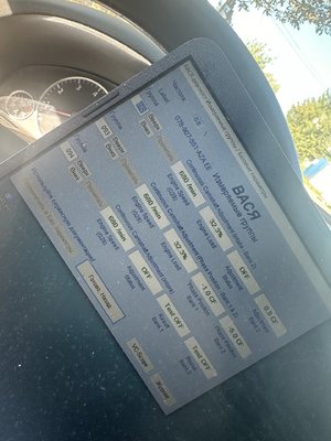

    С отключенным ДМРВ обороты так же пляшут? На 2,7тт система управления, конечно, отличается от моего мотора, но поведение до боли знакомое. Этим летом у меня так расходомер помер. Ошибок при этом не выдавал.

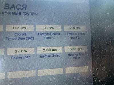

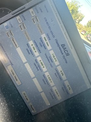

    Опрессовку то делал? И 119 градусов охлаждение это реальная цифра?

    На бортовой панели стоит 90, в пк показывает так
  12. serd
    serd Живу я здесь
    22 окт 2011
    1.610
    Архангельская обл.
    Allroad 2.7Т 05 г.
    Я может быть открою тайну, но на бортовой всегда будет 90, редко когда поднимаясь до 100, а по факту даже самый кучерявый антифриз может уже кипеть..разбирайтесь с охлаждением в первую очередь, смотрите проводку, при такой жаре под капотом не исключено облезание изоляции проводов, если по проводке косяков не найдете переставьте форсунку и катушку с 2 цилиндра на другой и посмотрите уйдет ошибка на другой цилиндр или нет...пока не решите проблему с пропусками на ошибки лямбды не обращайте внимание, они могут быть взаимосвязаны...ну и нехило богатит смесь, отчего тоже надо разбираться, ссат форсунки или от перегрева мотора..

    да еще забыл на всякий случай прочитайте температуру охлаждающей жидкости утром НЕ ЗАВОДЯ мотор, в идеале она должна равняться температуре воздуха на улице, если отличается больше чем на 5 градусов - датчик в замену, от него тоже зависит состав смеси...также проверить чистоту и при необходимости адаптировать дроссельную заслонку, на хх должно быть 0.8 процентов открытия при ПОЛНОСТЬЮ ВЫКЛЮЧЕННЫХ других потребителях...

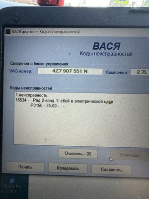

  16. mschnip
    mschnip Новичок
    21 апр 2022
    30
    После того как машина постоит на месте, вылазит ошибка + начинает троить (не всегда)

    Машина на стоковой прошивке?
  18. mschnip
    mschnip Новичок
    21 апр 2022
    30
    как это узнать ? Во владении 3 года, знаю что дальние лямбы отключены
