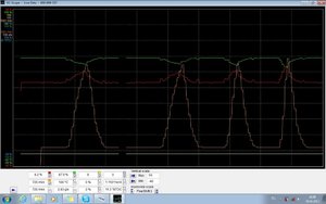

    записал логи и график.....
    приложил все ниже....
    после множественных прогазовок до 4000....
    снова снял ошибки...и вот,что появилось после....

    подскажите,что можно еще сделать???
    и движок очень уж сильно колотился...не строил,а именно сильная вибрация....температурные показатели были в норме....
    спасибо,кто помогает...

    Ну если честно я не силён в графиках. Но пологике вещей красная и зеленая линия это датчики положения ДЗ. И как я понимаю у них должна проследываться симметричность. Я как присмотрелся, то не везде она наблюдается. Т.е. как я думаю по одному датчику одно положение, по другому другое. Поэтому и возникает ошибка о недостоверности сигнала. Так что тут читска наврятли поможет.

    Да есть по ДЗ немного несимметрии.По логу в идеале G187+G188 должно сремиться к 100%. Тут есть провалы по симметрии. Однако по логу можно заключить ,что смесь очень бедная(возможно давление топлива очень низкое).Лог надо делать под нагрузкой на 3-ей передаче, а не на месте газовать.

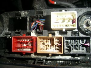

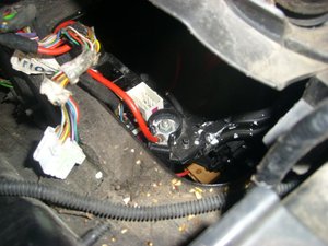

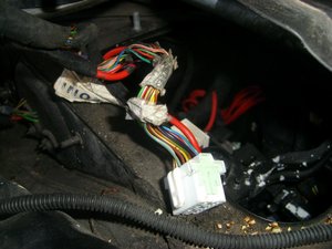

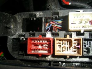

    После того,как достал все фишки,что стоят ниже короба ЭБУ...вот что у меня там было.....
    фото приложил ниже....сами все видите.....тут нечего говорить,видок не очень был....все обильно прочистил,промыл средством по электрике,заодно почистил фишку,что идет к ДЗ...и все фишли,что подходят к коллектору....
    собрал,поехал...лог выкинул....
    но...вы знаете,пока я катался,ошибки не вылазили..буду смотреть,как будет себя вести дальше....

    Поздравляю , по дросселю и смеси всё стало норм.Термос тоже перепускает.Наука о контактах.
