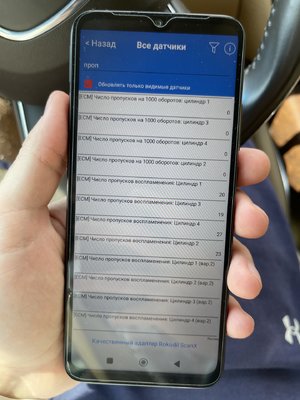

  5. Isaev71
    Isaev71 Новичок
    3 июн 2023
    4
    Именно, пропусков нет, с диагностом все показания смотрели, на холостых не появляются, под нагрузкой иногда проскакивает, но это свойственно любому исправному авто.
    Под рукой шнурка нет, снял показания с ELM, на холостых примерно минут 5 работала.
