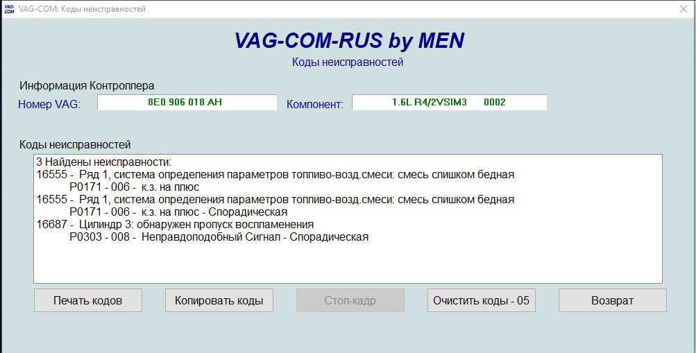

    Именно троит. Пропуски воспламенения были по всем цилиндрам кроме первого. И если проблема в проводке, или подсосе воздуха, то почему троит только на холодную. Я думаю что мотор за несколько секунд не успевает нагреется.

    что по диагностике? какие ошибки по ЭБУ мотора?

    По ЭБУ ошибки только по пропускам, богатая смесь на холостом ходу и пассажирской двери.

    Пропуски по 1-3 и 4 цилиндрам и коррекция лямбды в реальном времени по логам
