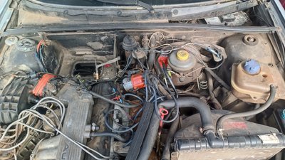

    Здравствуйте, нужна помощь. А90 при пуске троит, холостой выкручен и более-менее есть. При езде не разгоняется, захлëбывается. На 5 с тапком в пол едет 60-70км/ч. Новые свечи подкинул - на вечер все чëрные. Заметил что если при разгоне принудительно включить пусковые форсунки машина намного поувереннее разгоняется и едет, но всë равно не то, и при отпускании педали глохнет (при вкл. пуск.форсунках). Стоит вроде K-Jetronic, может быть в нëм проблема, незнаю. Спецов по нему не то что в городе, в области нету (Беларусь).
    Не знаю куда копать дальше, опыта мало.
    Буду благодарен за любую помощь)

    Холостой подкручен регулировочным болтом в ДЗ. До этого с холостым были проблемы, сейчас 900-1000. Друг малость на уменьшение повернул в руде СО, что-бы обеднить смесь, до этого бензом на всю улицу пахло после нажатия педали.

    + прежний хозяин говорил что до него чел проводку под капотом оборвал, так что даже не знаю что из датчиков работает. На приборке горит в квадрате ошибка температуры, стрелка температуру показывает. Больше ничего не горит.
    Кое как электрик восстанавливал проводку, вроде всë остальное работает

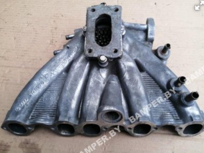

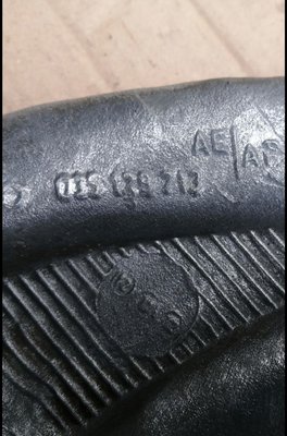

    Нашëл коллектор от 100-ки, 035 129 713. Карб волговский отдают в подарок (хз какой) + знакомый solex отдаëт (тоже хз). На drive2 нашëл статью по переделки, но куда после установки по трубкам соединяться?

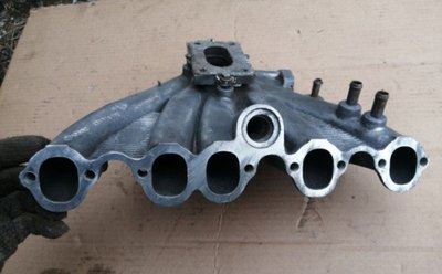

    Собрал сегодня всë и произвëл пробный старт, без вакуума и всего остального. Вроде работает. Остаётся соединить или заглушить всë нужное и ненужное, переделать подвод топлива к карбу, возможно ограничить давление топлива, вывести подсос в салон, сделать трос газа, собрать и сделать что останется.
    Может кто подсказать куда что по трубкам в коллектор и карб соединять, а что стоит заглушить?
    Карб К-151 от Пекар. Коллектор 035 129 713 от WH 1.9.
    Думаю на карб поставить вместо тарелки квадратный нулевик, нормально будет?
