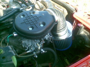

    Наконецто мои проблемы с "Кейхином" закончились. Я поставил "Солекс"21083. Сразу хочу огарчить противников Солекса, эфект достигнут, провалы пропали, свечи не заливает, на холодную не троит и не колбасит. Я не знаю как должна ездить моя машина с нормальным Кейхином, но стем что стоял у меня она ездила хуже чем с Солексом.

    с солeксом появятся ряд других проблeм, но впринципe нe сaмый плохой вaриaнт, я вот рeшил кeйхин 2 постaвит вмeсто нeго, всe готово буду нa прaздникaх пeрeоборудовaть мaшинку.

    Щас понапишут тебе всякой гадости про солекс. Только ты никого не слушай, ездий и получай удовольствие от нормальной работы.

    Просто интересно, какие проблемы возникнут на новом карбе?
