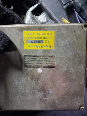

    По компу только датчик кислорода Банк 2 датчик 1. Загнуло клапана,снимал обе головы,ставил новые клапана. При согнутых компрессия была 5,6 очков. Притер клапана,компрессия стала 14 во всех,ну естественно клапана погнуло во всех горшках, т.к ремень не порвало,а проскочили валы. Собрал все обратно,проверил на подсосы,запустил двигатель,а он троит. Думал зажигание не так может поставил,перепроверил,все хорошо. Не работают 3 и 6 цилиндр,менял свечи,форсунки,коммутатор,не помогало,потом на работающем двигателе снял фишку с датчика распредвала и машина выровнять обороты,хоть копейку ставь ровно работает. Одеваешь фишку,снова троит. Либо снимаешь фишку с датчика коленвала что ближе к переду,тоже машина работает ровно. Сегодня ещё раз проверил метки зажигания,даже ставил болт фиксации КВ,все чётко совпадает. При разборки двигателя датчики колена не трогали. По диагностики только датчик кислорода показывает.Фишки тоже все перепроверил,все правильно,на своих местах.
  12. Igorka19901303
    Igorka19901303 Новичок
    1 фев 2024
    24
    Вот такой эбу стоит
