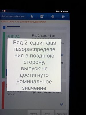

    Ситуация в следующем, двигатель 4.2 fsi bvj мотор после кап ремонта естественно заменены цепи и натяжители, Зажигания выставили спец инструментом, прокручен в ручную, планки встали отлично, для убеждения залили масло и покрутили стартером натяжители наполнились,метки на месте планки встают отлично! Ставим мотор заводим на холодную работает идеально
    На горячию лютый раскалбас меняли клапана управления ваносов,и самое интересное при прогреве положения распредвала выпуск банка 2 уходит в значения -8 остальные -4 треска цепей нет, ваносы не гремят, Гидрики не стучат пропусков нет но мотор колбасит

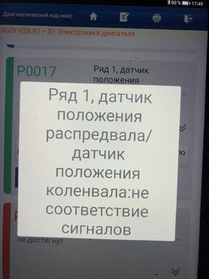

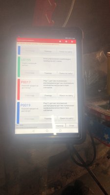

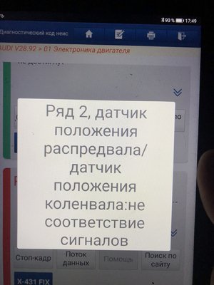

    Мы тоже пришли к выводу что это фазорегуляторы! ошибки по обеим бошкам по выпускным распредвалам
